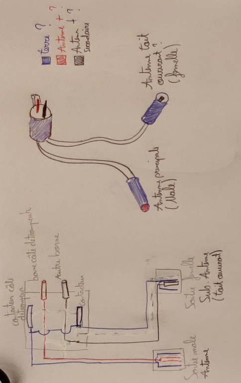

Avec un simple multimètre, on peut venir vérifier ou vont chaque bornes.
Pour des raisons de compréhension, j'essaie de garder le même code couleur. Voici donc son schéma associé :
schéma antenne.jpg [ 216.08 Kio | Vu 1206 fois ]
En outre, rien de très complexe. On peut se demander le réel intérêt de cet adapteur (autre que d'empêcher l'adaptation sur les modèles bas de gamme !), ainsi que de la seconde antenne qui semblent redondant. Je n'ai pas encore testé sur mon véhicule mais l'embout semble standard au reste des connectiques, suffit d'enlever l'adapteur "n°2" dans mon cas. A savoir que je ne dispose pas de l'antenne électrique.

Moi qui avait un toit ouvrant et une antenne électrique, je me servais de la partie noire (ce que tu nommes antenne secondaire). Quant à savoir l'intérêt de ce type de montage... :???:
