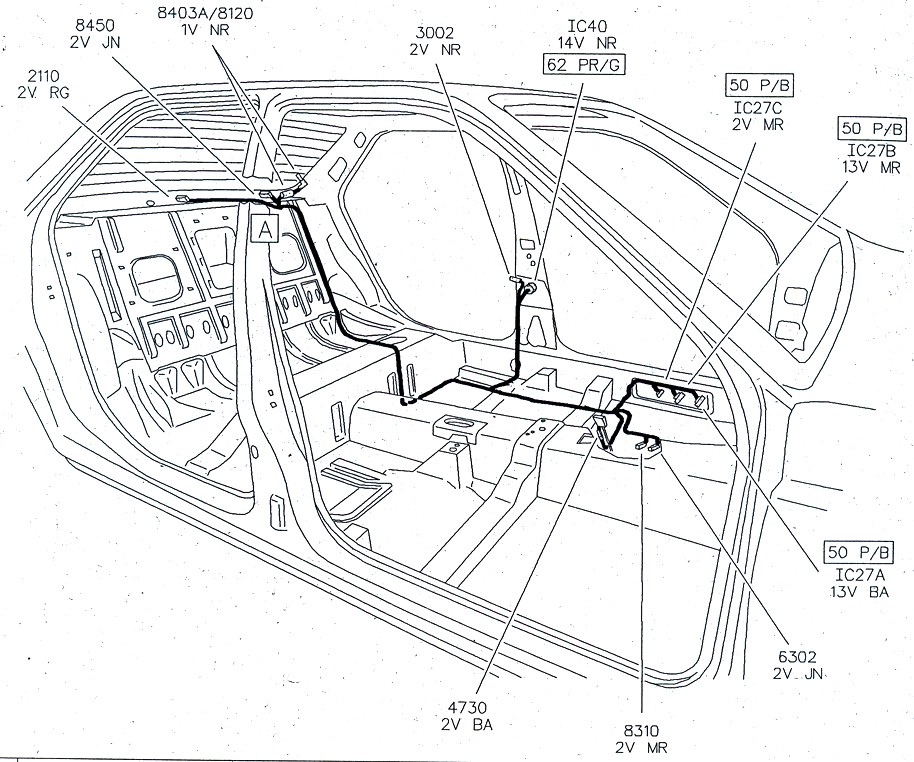

Salut, donc moi je voulais monter des haut parleur dans les portières arrière qui n'était pas équipé d'origine, mai après démontage du panneau de porte, pas de cable pour brancher l'enceinte! Pourtant au niveau du poste y a bien le branchement pour des enceintes à l'arrière.
Donc je voudrais savoir si quelqu'un a déjà fait une installation de faisceau électrique des portières arrières non équiper. :?:

En démontant le panneau le trou pour le HP était déjà près découpé .
Mai ce que je voulais savoir ces ou ce situe la prise pour branché le faisceau arrière?
-il passe dans le couloir central ou
-dans le seuille de portière...

Le poste est équipé... pas forcément le faisceau 50 P/B.
Faisceau 71G.jpg [ 212.9 Kio | Vu 19052 fois ]
Il y a la même chose à droite...

AH!!!!! Nickel le schéma . Merci beaucoup sa va mieux allée maintenant .

Pour répondre à ta question, je les ai tous mais tu ne sembles pas avoir compris que tu n'y arriveras que si et seulement si tu prélèves les bons faisceaux sur une épave. En premier lieu le 50 P/B (planche de bord) qui nécessite le démontage entier de la partie avant intérieure du véhicule. Les faisceaux existants sont impossibles à modifier, notamment en raison des connecteurs qui ne sont équipés que des contacts utilisés. alc.
