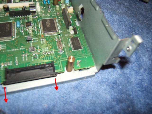

Commentaire: Connecteur façade, il faut tirer vers l extérieur afin d extraire la nappe de son connecteur.
Clarion_6055_CN1.JPG [ 239.74 Kio | Vu 21802 fois ]
