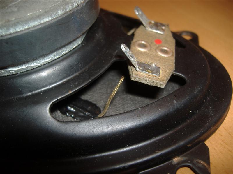

:hurle: il y aurait t-il des spécialistes pour me dire, si ce petit fil cassé, c'est réparable ou pas, je pensais une soudure à l'étain, mais j'en suis pas sûr :idea:

Exact, tu le rallonge avec de la tresse de câble TV , par exemple, et tu le soude avec de l'étain, sans problème....

Merci Paul, je vais tenter, mais c'est vraiment très fin comme fil

Chauffe bien ton fer, comme ça l'étain fondra plus vite et collera sur tout ce que tu lui présentera...

Il te faudrait de la tresse Ă  dessouder
tu l'étames le moins possible ! à cause du poids
puis tu rallonges Ă  ta convenance mais panique pas trop avec le fer
prends en un de bonne qualité ! sinon ... plus de musique ! :smile:
