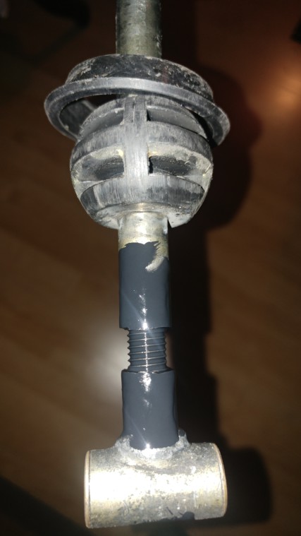

Une modif à faire pour réduire le débattement du levier de vitesse. (Voir photo) lon rallonge le "bras de levier" au niveau du levier entre les 2 articulations , entre 1 cm et 2 cm suivant le débattement q'on préfère j'ai choisi 1 cm qui est un bon compromis pour résumer : moins de débattement et plus de précision dans le passage . :smile:
20191220_175411-1.jpg [ 45.17 Kio | Vu 2406 fois ]
