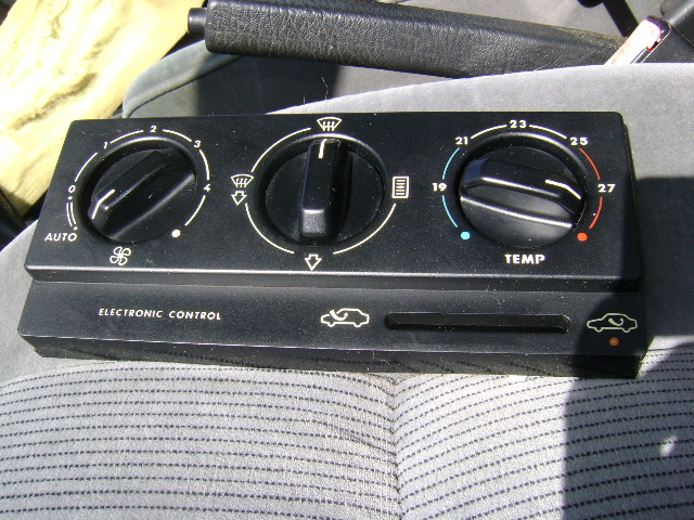

bonjour je cherche schéma omplet de la ventilation chauffage gérée par ce module electronique.
car mon probleme est que le ventilateur (pulseur) ne s'enclenche pas, en pontant les deux bleu le petit (+ permenant)avec le gros bleu (commande) ca fonction,donc j'en conclu qu'il y a un relais qui envoie ce +,mais ou se trouve t'il???
merci de votre aide
c
Commentaire: module regulation chauffage
DSC00224.jpg [ 139.44 Kio | Vu 10295 fois ]

Regarde ici, tu as tous les schémas (en allemand mais c'est déjà ça).
http://peugeot605.forumeurs.fr/viewtopic.php?f=13&t=3596
Ta clim est donc une de phase 1, complètement régulée (3 motoréducs et aucun câble) ou manuelle, avec câble(s) et moins de motéoéducteurs ?
Sur phase 2, il n'y a plus aucun câble mais sur phase 1, il y a eu plusieurs possibilités.

ce n'est pas une clim que j'ai,juste le chauffage régulé par ce module,il n'y a pas de motoréducteur,cela se fait par des cables.
merci pour le lien des schémas..
je vais chercher.

Voici le schéma. L'alimentation en + 12 V moteur tournant du circuit électronique se fait par l'intermédiaire du relais 1030 qui, s'il n'est pas sur la platine de servitude PSF0, se trouve à côté du relais jaune 8048.
