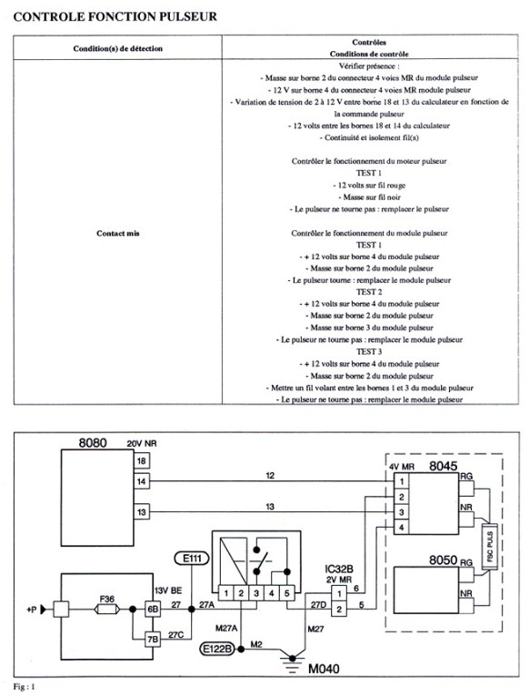

Bonsoir dav71. Si tu veux bien qu'on t'aide, fais donc le Test du Pulseur :
- Moteur tournant et pas simplement contact mis.
- Si comme le dit plus haut Phil (205forever) tu ne veux pas respirer les fumées cancérigènes de ton moteur, fais un shunt entre les broches 1 et 3 du relais jaune à l'aide d'un cordon grip-fil. Au moins, la platine 8080 sera alimentée et le test rendu possible. N'aie pas peur, ça n'explosera pas.
Mais de grâce : arrête de tester ton relais jaune, et méfie-toi des charlatans qui seraient encore bien contents de te vendre un testeur... jaune !
Test Pulseur 01f.JPG [ 82.22 Kio | Vu 28417 fois ]
Tiens-nous au courant (si je puis m'exprimer ainsi...). Alain.
