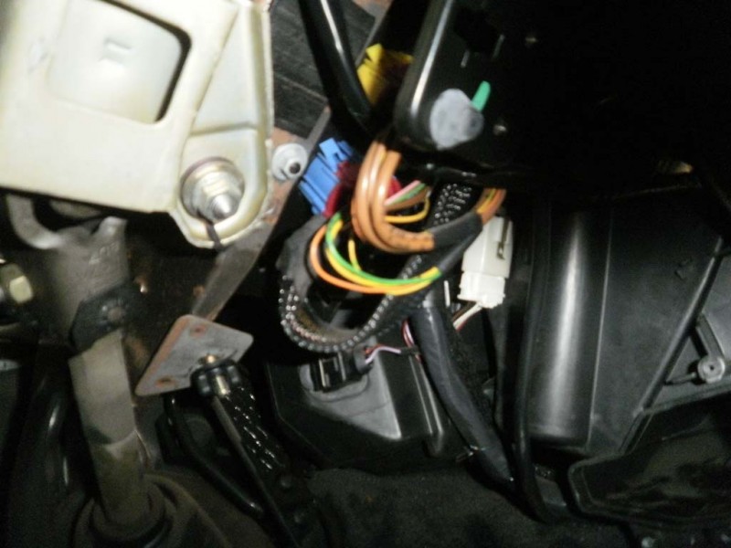

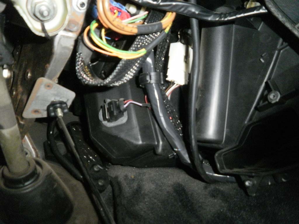

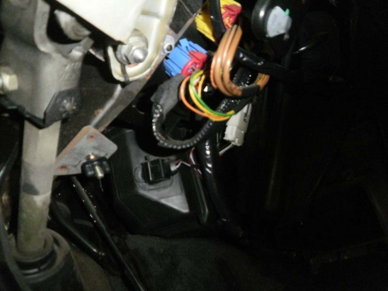

bonjour,
Je ne vois absolument pas ce qu' il faut démonter et comment le démonter pour avoir accès au petit moteur de mixage et à son axe. J'ai ajouté des photos de la partie gauche de la console centrale vers la pédale d'accélérateur.

Comme ça, il n'est pratiquement pas visible, car il est beaucoup plus haut que ça, un peu au dessus du niveau de la console de commande chauffage/climatisation, pour te situer a peu près.
Regardes le schéma, qui est dans le lien que je t'ai donné dans mon message au dessus, tu comprendras peut-être mieux.
