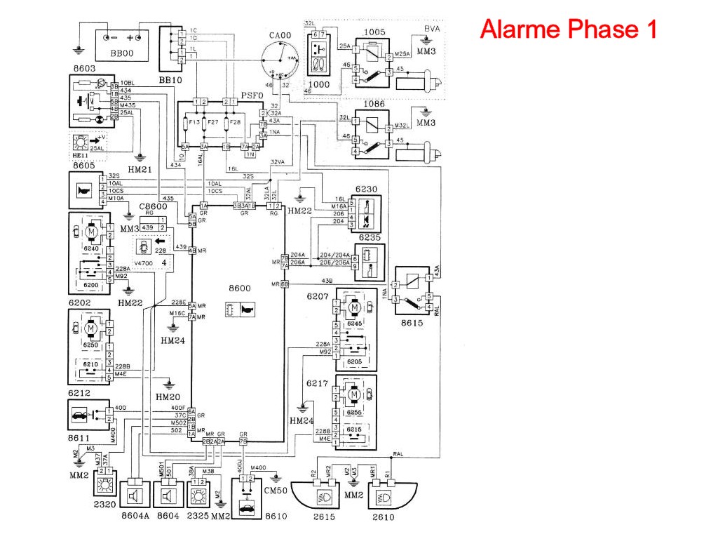

Bonsoir. Je vais tenter de répondre à la question, à savoir supprimer l'alarme.
Un coup d'oeil sur le schéma :
Alarme-01.jpg [ 143.19 Kio | Vu 19771 fois ]
Que fait l'alarme :
- Le boîtier d'alarme 8600actionne la sirène 8605 et les phares par le relais 8615.
- Le boîtier d'alarme alimente le relais 1086 qui permet l'excitation du démarreur à partir de l'action sur la clé de contact.
Méthode : (Alarme Hors Service)
- Déconnecter la sirène 8605 ou la mettre Hors Service à l'aide de la clé (serrure sous le capot, entre la boîte à calculateurs et la face avant).
- Déconnecter le boîtier 8600.
- Déposer les relais 8615 et 1086.
- Effectuer un court-circuit entre les broches 3 et 5 du support du relais 1086 (monter un relais-strap fabriqué à partir d'un relais H.S. - on supprime ce qu'il y a à l'intérieur et on soude un pont entre 3 et 5).
Implantation des différents organes :
Alarme-02.jpg [ 154.88 Kio | Vu 19763 fois ]
Faire un essai et nous faire part du résultat. Les numéros de boîtiers et de fils devraient être les mêmes sur Phase 2 et 1. A vérifier néanmoins.
