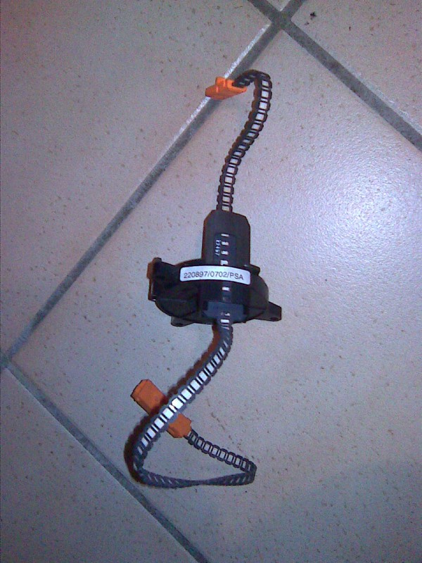

Voilà, j'ai enfin réussi à trouver le bon contacteur airbag, et il est remplacé, donc c'était bien ça le souci, en regardant de plus près, on voit bien sur le mien que la piste à l'intérieur est complètement détériorée (je mettrais des photos)
Donc voici mon modèle
Photo065.jpg [ 200.52 Kio | Vu 22619 fois ]
Et le bon emplacement de la petite patte plastique qui gère le point zéro, il faut bien compter le nombre de tours, pour que les repères soient en face, donc c'est très facile à faire, de toute façon, au maxi c'est 2 tours de chaque côté, et comme le volant en butée ne fait que 1 tour 1/2, il y a donc une sécurité
Photo066.jpg [ 163.62 Kio | Vu 22619 fois ]
J'ai voulu également changer la pièce complète qui supporte les commodos, car elle est cassée d'un côté, et bien impossible à démonter, à cause d'une pièce métallique en bout de colonne qui tient je ne sais pas comment.
C'est une sorte d'ailette ronde, avec un capteur qui vient dessus, et par dessus un espèce de gros plot alu, assez fragile, et sur S.Box, je ne trouve pas de schémas relatifs à cette pièce
DSCF3419.JPG [ 89.26 Kio | Vu 22619 fois ]
Et pour finir, un souci avec mon LVE séquentiel qui s'est déprogrammé suite au débranchement de la batterie, Impossible d'arriver à le réinitialiser.
http://peugeot605.forumeurs.fr/fonction-antipincement-t4896.html
Voici les photos du contacteur défectueux, on voit nettement bien la piste complètement retournée par endroit, j'ai même voulu tenter de remettre la petite patte plastique, mais je pense qu'il manque un téton de maintien, et c'est lui qui a du casser à l'intérieur, et donc provoquer l'arrachage de la piste interne.
Je vais l'ouvrir afin d'autopsier un peu tout ça.
contacteur airbagHS.JPG [ 65.16 Kio | Vu 22612 fois ]
ContacteurairbagHS.JPG [ 62.13 Kio | Vu 22612 fois ]
En fait si certains ont le souci de ce voyant allumé, c'est assez facile a diagnostiquer d'où provient le problème :
1- Faire un diag chez Peugeot afin de déterminer l'organe défectueux (airbag conducteur, airbag passager, airbag latéral, etc....)
2- Et si toutefois c'est airbag conducteur, rien qu'au démontage du contacteur tournant, son mauvais état est parfaitement visible.

MessagePosté: Ven 21 Jan 2011, 18:31:30
Pas bon non plus ça !!! pas envie de redémonter le T.D.B :???:
Je me demandais si on pouvait pas shunter le connecteur débranché :cry:
