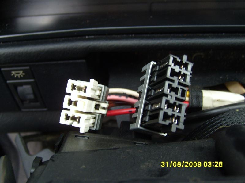

bon alors aujourd hui , petit probleme ..!!
je sais pas quel fils prendre pour les phares et le klaxon , faut t il faire un pontage ?
S7000051.JPG [ 91.51 Kio | Vu 22566 fois ]
la premiere fiche a gauche controle le klaxon et la 2eme control les phares mais je sais pas comment faire ?

Dis merci aussi aux gars de planète Citroën, le commodo gauche de la 605 est alimenté de la même façon que la XM phase 1.2 et phase 2. Plus particulièrement à leur membre Chapman.
http://www.planete-citroen.com/forum/showthread.php?t=60743
Le connecteur blanc:
A1: Sortie du comodo pour alimenter les klaxons
A3: +12V batterie en entrée du comodo à destination des klaxons
B1: +12V après Neiman en entrée du comodo à destination des feux de croisements
B2: +12V batterie en entrée comodo à destination des anti-brouillards et feux de position
B3: Sortie du comodo pour alimenter les feux de position et le relais des antibrouillards avants
Le connecteur noir:
A1: +12V batterie en entrée du comodo à destination des appel de phares
A2: Sortie du comodo pour alimenter les clignotants droits
A4: Sortie du comodo pour alimenter les clignotants gauches
A5: +12V sortie de la centrale clignotante à destination des clignotants
B2: +12V batterie en entrée comodo à destination des feux de route en permanent
B3: Sortie du comodo pour alimenter les feux de route
B5: Sortie du comodo pour alimenter le relais feux de croisement et les antibrouillards

Messages: 290
Voici des infos supplémentaires, qui permettent de bien comprendre la structure de la supercondamnation.
Comme je le pensais, cette supercondamnation semble être pareille sur XM Phase 2, 605 Phase 2 et 406 Phase 1.
Ce que j'avais récolté au niveau de la supercondamnation sur 406 phase 1 se vérifie sur ce schéma de XM Phase 2. Je vous le joins commenté (sous réserve d'erreurs de ma part)
http://img233.imageshack.us/img233/8938/essaisupercondaxm.jpg
Un des membres possédant une 605 phase 2 semble avoir pu aussi appliquer ces données.
Voici des liens intéressants (Merci à Chapman de Planète Citroën) :
http://ludcpt.free.fr/XM/Electricite/67/index.htm
http://ludcpt.free.fr/XM/Electricite/67/index_fichiers/Page337.htm
http://ludcpt.free.fr/XM/Electricite/67/index_fichiers/Page484.htm
On pourra ensuite faire une sorte de petit résumé, présentant la supercomdamnation (à nouveau sous réserve d'erreurs de ma part). Peugeot avait édité un manuel d'atelier à ce propos mais impossible de le trouver, à part sur Ebay actuellement (mais je ne connais pas et n'ai vraiment pas confiance à Ebay :evil: ).
-- Edit du Lun 27 Juil, 2009 8:14 pm --
Menelor, ces documents vont aider tout le forum (s'ils sont exacts :lol: )
Peux-tu faire beaucoup de photos de tes boîtiers, câbles, sirène d'alarme, .... Bref de tout ce que tu démontes et remontes sur ton auto. Pas seulement une image de temps à autre pour faire plaisir mais un bon paquet, une dizaine. On pourra peut-être faire un petit résumé, uniquement constitué de photos et de données validées.
Le top serait, pour enrichir la communauté, que tu puisses acquérir ce doc et nous le scanner, si possible : http://cgi.ebay.fr/Manuel-Peugeot-605-Supercondamnation_W0QQitemZ380131671629QQcmdZViewItemQQimsxZ20090617?IMSfp=TL0906171710001r33813

merci pour toutes les infos , par contre pour les phares ou le klaxon quand je debranche la fiche et que je branche mon fils qui doit le declanchez , ca ne fait rien ? faut t il que la fiche soit branchez pour que le klaxon ou les phares s allume a partir de l emeteur ?
