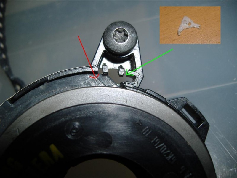

Je ne vois pas trop si la petite pièce en plastique est entière ou s'il manque un bout...
Justement la question que je me pose aussi, mais cette pièce d'à peine 1 cm, très fine et blanche, c'est assez difficile a percevoir, même ma femme et ma fille ont scrutés, il faudrait presque un microscope.
Mais si toutefois, il manquait des morceaux, je ne vois pas trop où ils iraient se logent car le contacteur toune avec le volant, et il ne faut pas que quoi ce soit gêne
bseb67 a écrit:
Est-ce qu'elle pourrai être un genre de sécurité, càd qu'elle elle fixé d'un côté à un point fixe
et un autre qui, si ca pète, peut déclencher un truc...
C'est en effet une hypothèse, je vais modifier la photo "logement pièce" et indiquer le point ou elle semblerait exercer une pression, mais pour quelle raison ?

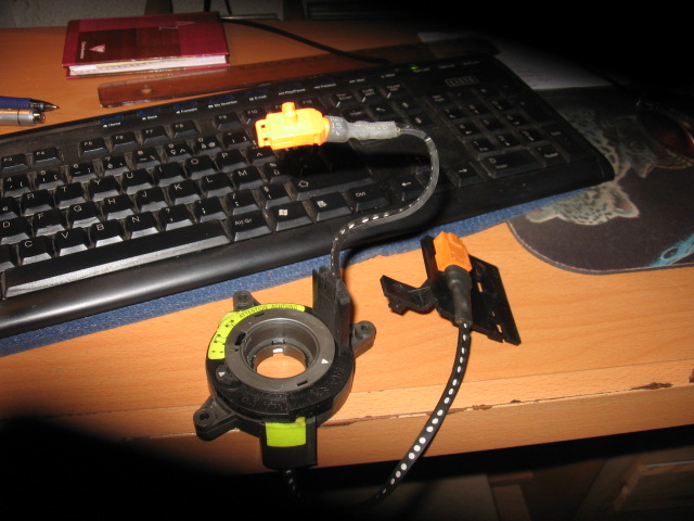

la tête ne s'est pas vraiment cisaillé
C'est normal parce que le perçage n'était pas dans l'axe de la vis. Mais dans la position où tu travaillais, ce n'était pas évident. Par contre, le perçage a provoqué l'échauffement de la vis et son allongement t'a permis de la déserrer. Bravo.
donc une fois ce contacteur déposé, voici la petite pièce trouvé au fond du logement de la colonne
Visiblement, cette pièce s'articule autour d'un axe.Il faut rechercher deux trous qui permettraient de la positionner.
En effet, Joël, certainement quelque chose de ce genre.
Ayant recherché un peu sur le net, cela parle beaucoup de bagues de rappel ou ressort, maintiens, etc... mais pas trop d'explicatifs ni photos trouvés.
J'ai modifié la photo, donc :
La flèche verte est l'endroit où viendrait se loger cette pièce
La flèche rouge est une partie caoutchouteuse en forme de cercle qui semble faire tout le tour du contacteur, et qui paraît mobile, lorsque l'on appuie dessus, elle s'enfonce un peu.

Cette élément me fait penser à la pièce de rappel à zéro de la commande des clignotants.

Et bien tu as tout a fait raison Joël, car je reviens de la casse, mais la 605 que j'avais reperé il y a quelques temps n'y était plus, mais j'ai regardé sur une 406, c'est un modèle quasi identique de contacteur, et bien cette pièce ne va pas du tout a l'endroit que je pensais, elle rentre à plat au niveau de la fente du point zéro, et juste dépasse la petite pointe en forme de V, donc un rappel mais je ne sais pas trop de quoi, car en tournant le volant cette pièce est solidaire et suit le mouvement tout autour.

C'est peut-être cette pièce qui déclenche la remise à zéro du commutateur de clignotant.
 Sujet du message: Re: [AIRBAG] Voyant qui reste allumé et/ou clignote
MessagePosté: Sam 06 Fév 2010, 20:49:54
ça m'étonnerait puisque mon clignotant fonctionne bien sans cette petite pièce sur ce contacteur, et d'ailleurs la remise a zéro du clignotant est géré par un système identique mais partie intégrante du commodo

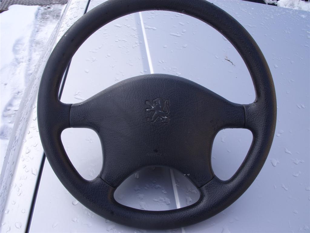

Justement c'est ce qu'il me faut Greg, le contacteur tournant pour modèle airbag SANS voyant au volant, mais prévu AVEC voyant au combiné compteur.
D'ailleurs, je comprends pas, car dans ta pré-annonce, tu dis modèle 95, donc c'est voyant au volant

Donc ce n'est pas le bon contacteur, il a le modèle avec voyant sur le volant.
Néanmoins, j'ai trouvé un autre annonceur et qui m'a envoyé des photos, mais cela n'a pas l'air de correspondre au vu des photos qu'il m'a envoyé, et donc je me pose la question à savoir combien de type de volant existe avec système d'airbag bien précis pour chaque, donc du coup j'en dénombre 3 :
-volant avec voyant airbag (les premiers modèles phase 2)
-Volant sans voyant et sans le lion chromé
-Volant sans voyant avec le lion chromé
Donc voici les photos reçues (je les divulgue a son insu, en cas de réclamation de sa part, je les supprimerai)
Le volant sans voyant et sans le lion chromé

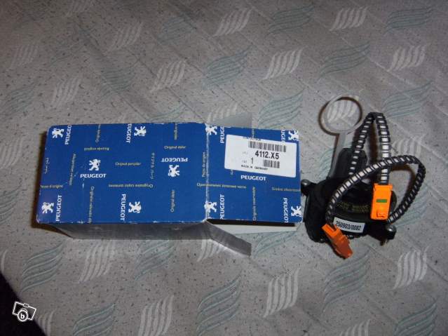

Bon, j'y perds complètement mon latin dans tout ça, car après de multiples contacts avec des vendeurs de pièces de 605, aucun n'a pour le moment le même modèle que sur ma voiture.
Tout me laisse penser que j'ai un contacteur tournant de 406, le 4112X5 (cf photo de mon topic), notamment au vu de l'aspect du cordon (carré au lieu de rond) pourquoi, je n'en sais rien ???
Et ce que je découvre aussi, c'est que tu as une marque Valéo :shock:
Donc, Patrick, on va faire ce que tu me proposes aimablement afin que j'en ai le cœur net, donc de comparer ces 2 contacteurs (le mien et le tien) puis le monter, voir si cela fonctionne.
De toute façon, il n'y a pas de raison que cela ne fonctionne pas, puisque c'est juste histoire de faire passer le courant vers l'airbag, et de plus le tien semble multi-standard, il est estampillé Peugeot, Citroën, Talbot.
Je vais aussi tenter dans un même temps d'aller chez Peugeot, si toutefois ils ont en stock disponible ces différentes pièces afin que je les examine, et peut-être en savoir un peu plus sur l'origine du mien.
Je t'envoie un MP
