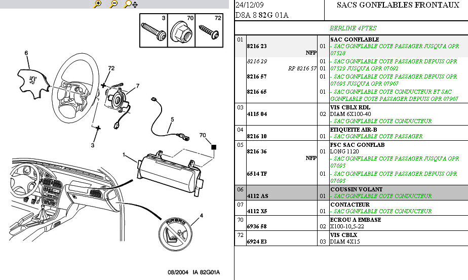

Je n'ai pas trouvé les mêmes références que toi sur S.Box
605
4112 S0 COUSSIN VOLANT AUTOLIV FRANCE -FZL -GRIS OURAGAN- "FT" ET SAC GONFLABLE COTE CONDUCTEUR JUSQU'A OPR 07063
4112 AS FZL - GRIS OURAGAN - SAC GONFLABLE COTE CONDUCTEUR
406
4112 EQ COUSSIN VOLANT- SAC GONFLABLE COTE CONDUCTEUR JUSQU'A OPR 08996
4112 FV - RP 4112 GT 01 - SAC GONFLABLE COTE CONDUCTEUR DEPUIS OPR 08997 JUSQU'A OPR 09638
4112 GT 01 - DEPUIS OPR 09639

Si Joël, mais comme déjà discuté, tu n'as pas accès a SPB, et donc tu te sers du logiciel qui date et donc pas à jour, ce que j'ai justement voulu expliqué, que les anciennes réf sont certainement supprimées et donc remplacées par un modèle unique
Scan de SPB airbag 406 phase 1, et donc le 4112 AS est bien pour 406 aussi

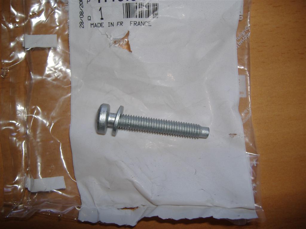

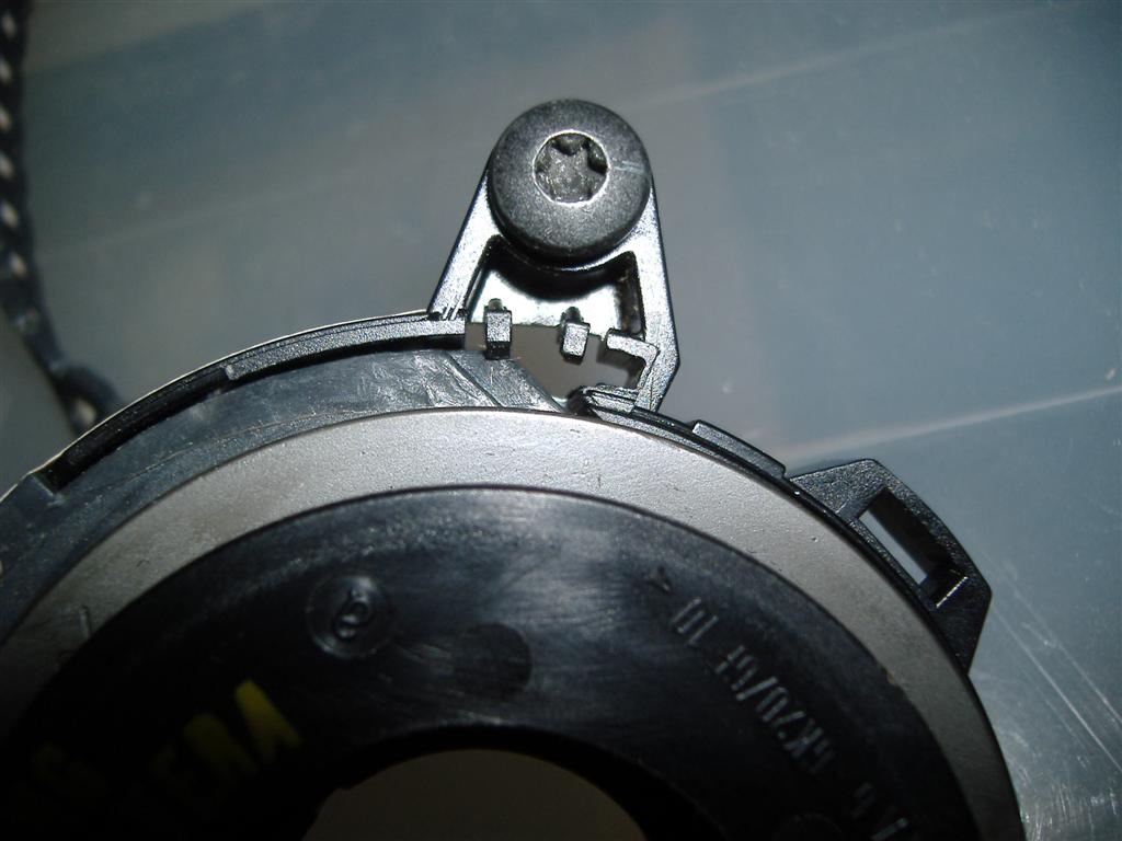

Bon et bien j'ai opéré la dépose de l'airbag, et pas sans mal, plus d'1 heure pour avoir cette vis délicatement à la perceuse selon tes conseils Joël. En final le filetage pas foiré du tout, mais serré à mort et l'empreinte Torx trop abîmé certainement
La voici une fois extraite, mais la tête ne s'est pas vraiment cisaillé, j'ai réussi à la fin en introduisant un gros tournevis plat à la desserrer.
Visairbag2.JPG [ 40.23 Kio | Vu 19965 fois ]
Visairbag1.JPG [ 49.5 Kio | Vu 19965 fois ]
Et la neuve
Visairbag.JPG [ 69.48 Kio | Vu 19965 fois ]

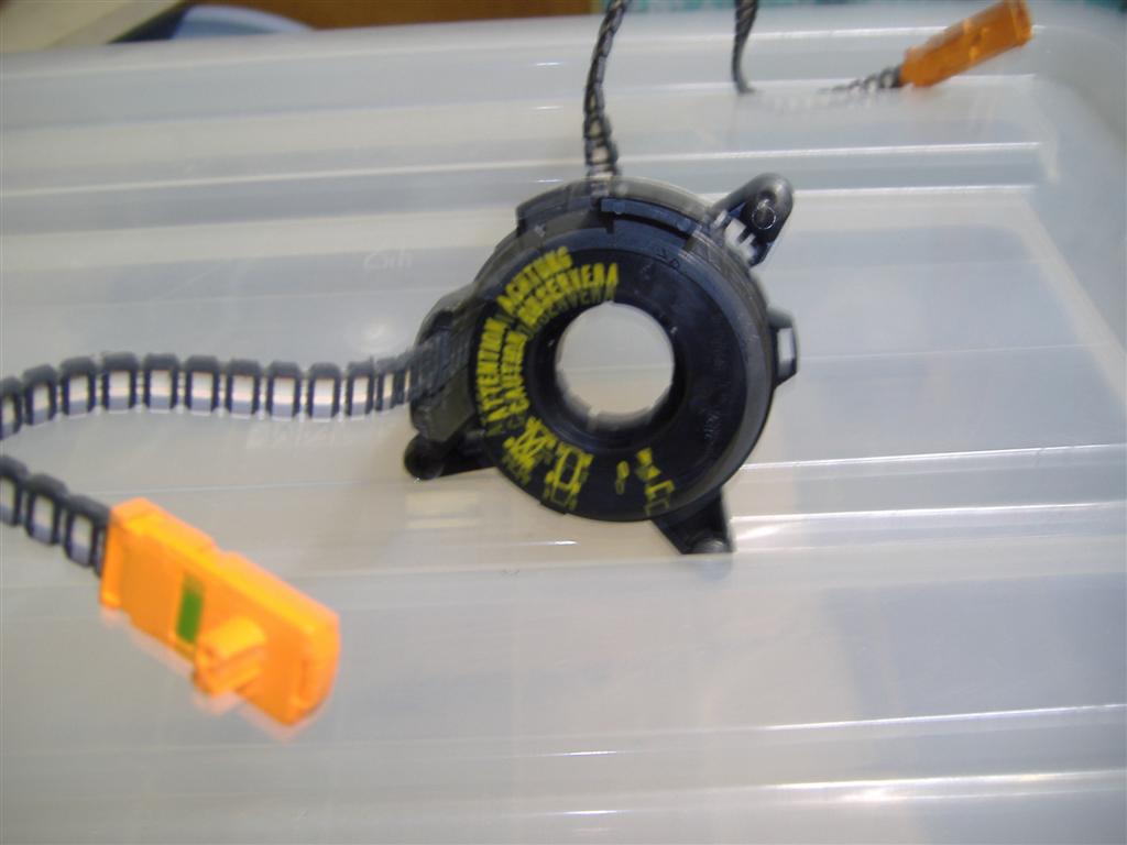

Après dépose de l'airbag, rien de particulier à ce niveau, donc dépose du volant et du contacteur volant
Contacteurtournevolant.JPG [ 50.07 Kio | Vu 19965 fois ]
et donc une fois ce contacteur déposé, voici la petite pièce trouvé au fond du logement de la colonne
Piececontacteur.JPG [ 80.08 Kio | Vu 19965 fois ]
Cette pièce doit venir se loger ici, mais quelle est sa fonction c'est un mystère, et donc impossible de comprendre comment la remettre
logementpièce.JPG [ 66.8 Kio | Vu 19965 fois ]
La référence du contacteur tourne volant
Refcontacteurtournevolant.JPG [ 53.68 Kio | Vu 19965 fois ]
Donc en conclusion cette petite pièce a une fonction qui justement, si elle n'est pas a sa place provoque un défaut de l'airbag, il faut donc que je trouve un contacteur volant identique, afin de voir comment c'est monté et le cas échéant l'essayer afin de voir, si cela résoud le problème.
Pour le moment, j'ai tout remonté sans cette petite pièce qui de toute façon se baladait autour du contacteur

Je ne vois pas trop si la petite pièce en plastique est entière ou s'il manque un bout...
Est-ce qu'elle pourrai être un genre de sécurité, càd qu'elle elle fixé d'un côté à un point fixe
