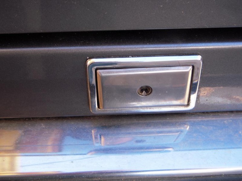

serrure coffre.JPG [ 67.13 Kio | Vu 18240 fois ]
bonjour a tous ,quelqu'un pourrait me dire exactement le fonctionnement de la serrure du coffre,a savoir :
si elle fonctionne avec la clef et le plip integrer seulement ou si il y avait une deuxieme clef pour cette serrure.
sur la mienne pas moyen de faire fonctionner la clef manuellement par contre avec centralisation c'est ok.
y a t'il un moyen d'ouvrir cette serrure?
merci de votre aide

normalement la clé devrait rentrer à l'intérieur pour ouvrir et fermer et même verouiller pour bloquer le coffre en position fermée
moi, les clés n'ont jamais marché dans la serrure, sauf pour ressortir le bouton quand il reste enfoncé avec le gel :???:

sur la mienne :
la clé ouvre la serrure du coffre si la voiture a été fermée avec le plip
la clé ferme la serrure du coffre si la voiture est "ouverte" càd n'a pas été fermée avec le plip.
Je n'avais jamais essayé de le faire ! :eek:
par contre pour ressortir le bouton gélé, ça je suis obligé de la faire trop souvent, et pourtant c'est graissé regulièrement

pareil quand c'est gelé et qu'il reste enfoncé :???:

bonjour y a quoi qui le maintien c serrure quel vis quel diametre de vis torx ou autre on vois pas le vis ds les trous de la serrure c a l aveuglette faut quel clé pour y accéder

C'est à l'interieur du coffre que ca se passe faut enlever la garniture plastique :smile: et apres on peut démonter la serrure.
En dessous de 0° les serrures gèlent sur la 605 :sad:
