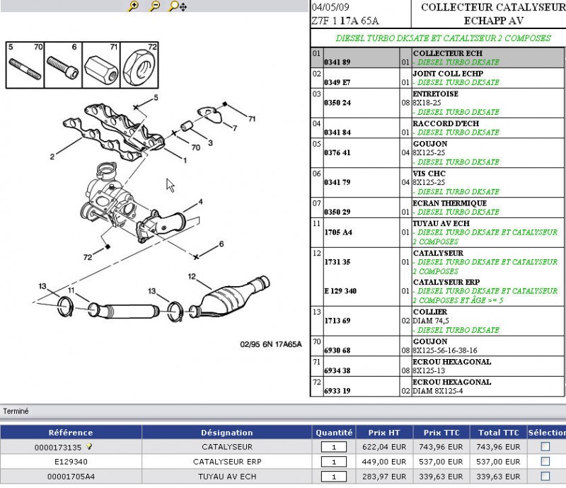

Regroupement dans ce post de toutes les photos et schemas d'echappements de nos 605.
Lien vers petits conseils Oscaro de Rémi Bricol'tout
Maladie d'un echappement
Remplacement d'un echappement
2.5 TD
Marque Rosi et Walter le silencieux
les raccords
Les catalyseurs (ou non) du 2.5TD
2 Variantes dont 1 ERP ??
catadk5.jpg [ 140.97 Kio | Vu 32691 fois ]
Version non catalysée mais qui comprend tout de même la partie 11 avec
nocatadk5.jpg [ 117.99 Kio | Vu 32688 fois ]
