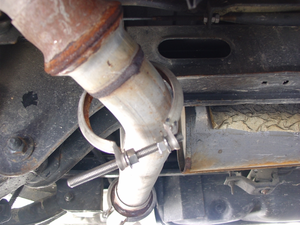

Je ne sais pas si tu as, comme moi, un collier ou bien deux demi-colliers. C'est difficile à ouvrir. Voici une astuce pour l'enlever facilement et le remettre (voir photo de l'écarteur).
Gilles a écrit:
C'est quelle jonction, tu n'arrives pas à sortir Joël à en juger le schéma, il y en a 3, en considérant que la 1 qui est la 1ère en partant de l'arrière
Ce sont les jonctions 1 et 2. Effectivement, désaccoupler à partir de la 1 serait plus judicieux.Je vais voir demain matin si le WD40 a fait son effet sinon je dépose l'ensemble complet.
Collier.JPG [ 514.91 Kio | Vu 19042 fois ]
Non la 3 Joël, selon mon raisonnement de la continuité de la ligne
Ceci dit, j'ai ce même type de collier sur mon ES9, une fois ôté quand il veut bien, car archi-grippé la dernière fois que je l'ai enlevé, obligé de le casser, et ensuite les 2 tubes se désolidarisent sans soucis

Par contre le démontage des colliers n'a posé aucun problème. J'étais habitué aux demi-colliers sur 106 et 306. Je pensais, comme je ne les ai jamais démontés, que c'était les mêmes sur la 605. De même que l'emboitement, sur 106 et 306, ce sont des cônes male/femelle alors que sur la 605, en plus des cônes, il y a un emboitement de tubes.
