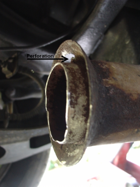

Par contre, je me suis aperçu que la collerette de la jonction pot de détente -> intermédiaire est percée , ce qui crée une fuite. Je ne voudrais pas remplacer le pot de détente pour cela. Je vais voir chez Feu Vert s'il y a un mastic adapté.

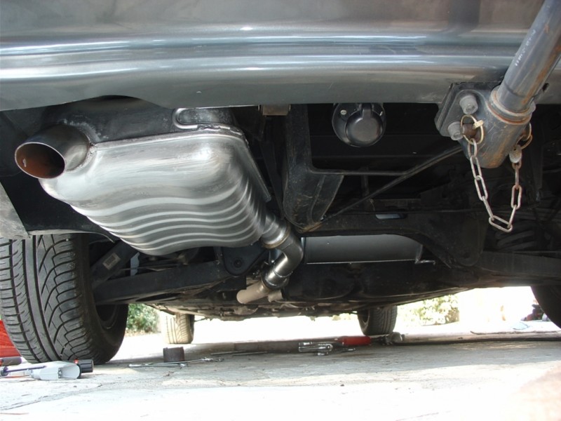

Ci-jointes les photos des manchons modifiés. Celui du pot de détente est plus difficile à couper puisque le pot n'est pas démonté.

Magnifique boulot, tout beau tout neuf :wink:

Quelques précisions:
- Le fait de raccourcir les manchons facilite le démontage d'un élément sans enlever les autres. Avec les manchons, il faut déposer les éléments en partant de l'arrière. Il parait que c'est ce que conseille PSA. Si les manchons sont bloqués par de la calamine, c'est impossible.
- Il faut bien s'assurer du bon contact des pièces coniques male et femelle et secouant l'élément pendant le serrage du collier pour assurer la mise en place. Cela évitera au collier de forcer sur le cone femelle et de le détèriorer( comme sur ma collerette du pot de détente).
J'ai réparé la collerette du pot de détente en la doublant avec celle récupérée sur l'intermédiaire + un peu de pate à joint silicone. Cela fonctionne parfaitement.
