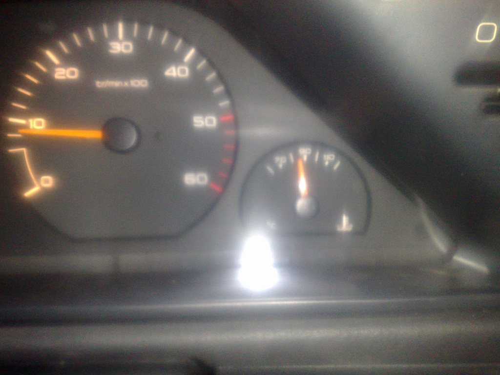

Ben je devait pas être a 120° pile alors car il ne c'est pas allumé j'étaie juste peut être !
sinon voila la photo je suis même pas à 90° je vené de faire Roubaix Maubeuge Louvroile Roussy puis un arrêt de 10Minute et repartie pour Roussy Maubeuge Roubaix ! une fois la j'ai pris la photo je n'est pas dépassé les 60° sur l'allée 130-140km/h et sur le retour 80km/h à 120km/h ! j'ai parcouru presque 200km j'ai mis 25e de diesel a totale et il ment reste pas mal elle au au deuxième petit bâton

En cette saison, dans le nord, c'est normal que la température du moteur ne dépasse pas 90°.

Pas sur le 2.5TD, quelque soit la saison, l'aiguille est bien souvent sur le 90, voir même légèrement au dessus, limite du 92 qui est la température de déclenchement de la 1ère vitesse des ventilos

Ce que je voulais dire, c'est qu'il est plus facile de maintenir un moteur à 90° en hiver dans le Nord par une température qui avoisine les 5° plutôt qu'en plein été.

85°? 90° ? 95°?
Après remplacement culasse, nous avons comparé nos affichages netre nos 2 605 2.5, Fifi et moi. On a vu que la sienne affichait 5 ° de plus que la mienne (mon actuelle =605.3): on a tiré des grands fils entre les 2 autos, et on lisait la mesure des sondes d'un moteur sur le compteur del'autre, et inversement. Au thermomètre digital, on trouvais une valeur assez semblable à la mienne. Mais on a remarqué aussi que la sienne montait beaucoup plus vite en température.
Alors avoir un affichage qui fait 5 ° de moins, pourquoi pas? Autrement ca peut être dû à un calorstat fuyant.
Par conception, ce DK5 fonctionne en nominal entre 90 et 95 ° minimum. Et plus si on tire dessus.
Quand on parle de basse température néfaste au bon fonctionnement et à la fiabilité des moteurs, on parle de température inférieure à 60°. A 80 °, c'était la température normale de fonctionnement, à l'époque où on ne savait pas faire des joints de culasse fiables.!!!
Un bon conseil à tous: vérifier bien la couleur de votre liquide de refroidissement. Il doit être jaune fluo. S'il vire vers l'orange, c'est que ces anti-oxydants sont morts. Vous ne ferez aucune économie à long terme à conserver ce liquide en fin de vie: circuits colmatés, ou fuites.
Perso je ne le change pas tous les 2 ans, mais lorsqu'il commence de changer de couleur (environ 5 ans sur un moteur propre, ou 6 mois sur un moteur sale).
