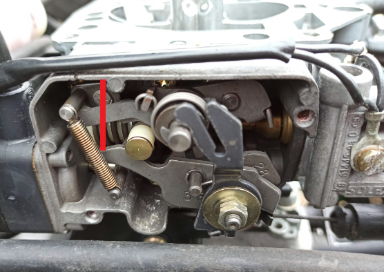

bonjour tout le monde,
je vous ai ecris il y as quelque mois sur ma 605 sl qui n'avais pas rouler depuis 20 ans.
Après pas mal de réparation ( joint de culasse non prevu) les piece d'usure, le freinage, la distribution, l' électrique...
Me vois voila dans le réglage du carbu, que j'ai démonté nettoyé a l'ultrason et remplacer les joints.
j'ai deux problème, le premier viens du réglage de la sonde thermo dilatable. (page 36)
dans le tuto y parle d'une cote, la cote A
Il fait 0°C en ce moment je devrais trouvé au moins 29.5 mm, je ne trouve que péniblement 24.5mm
Pourquoi ?
http://peugeot605.forumeurs.fr/download ... b1eda8c678

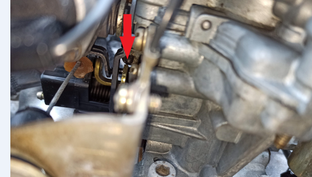

autre problème peut être en lien avec le premier
sur la vise de ralentie, impossible de la réglé, même moteur chaud, la bute ne touche pas la vis, et je ne c pas pourquoi
d'autro photo

Bonjour, elle démarre très bien, tourne parfaitement bien, mais elle ne retourne pas a sont régime normale a température, mais le starter auto fonctionne bien

Bonjour tout le monde, problème résolu, au remontage j'avais mal remonté le ressort de rappel de la commande d'accélérateur, merci a vous :*
