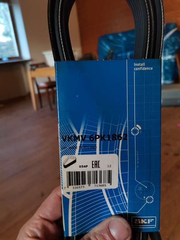

J'ai une courroie 1862 que je garde pour mes vieux jours :mrgreen:
La derniere couroie neuve en 1862 qui existe sur terre, faites place !!
IMG_20200119_170545_resized_20200119_050738532.jpg [ 111.15 Kio | Vu 2535 fois ]
