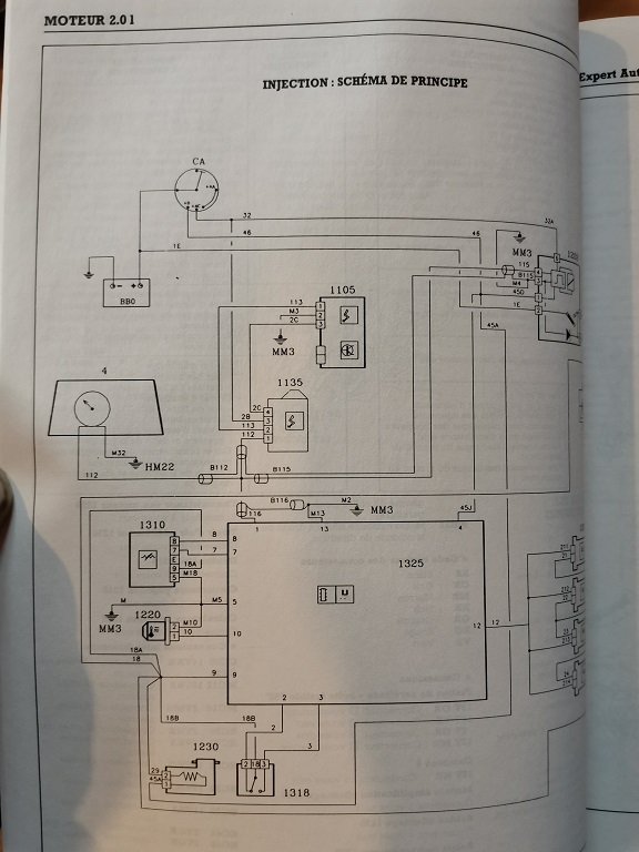

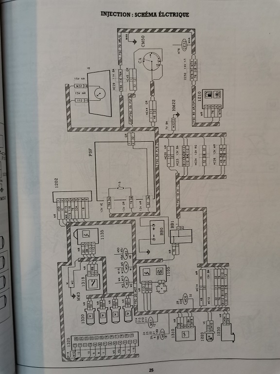

 Sujet du message: Re: LĂ©gers a-coups
MessagePostĂ©: Jeu 13 FĂ©v 2020, 12:03:42
Bon bein la recherche VIN ne marche plus meme pour la partie schema electrique,
Ducoup voila ce que j'ai pu trouver dans les bouquins je sais pas vraiment ce que ca vaut, moteur et injection ;
Moteur 1.jpg [ 251.71 Kio | Vu 1668 fois ]
Injection 1.jpg [ 170.6 Kio | Vu 1668 fois ]
Injection 2.jpg [ 113.26 Kio | Vu 1668 fois ]
Injection 3.jpg [ 128.31 Kio | Vu 1668 fois ]
Injection 4.jpg [ 122.72 Kio | Vu 1668 fois ]

Ce que je n'ai pas encore fait (et que je vais sans doite faire quand j'aurai le temps) :
- visualiser à l'oscillo la tension de commande de chaque injecteur côté injecteur (et non côté calculo)
- visualiser la stabilité du +12v de chaque injecteur
- visualiser le signal du capteur de cliquetis (mais comment l'interpréter?)
- visualiser le signal de la sonde lamba, même si la mesure au multimètre était Ok. Voir, si possible, la corrélation entre la tension de sortie de la sonde et la largeur d'impulsion 0v des injecteurs
- verifier au multimètre l'alimentation 12v du réchauffeur de la sonde lambda (le fusible est bon)
- visualier à l'oscillo la stabilité de la masse du MTR04 (borne 4)
- vérifier à l'ohmmetre le faisceau du MTR04 et des bobines depuis le calculateur et le relais double
Enfin, j'avais noté que les injecteurs 1 - 3 et 2 - 4 étaient reliés électriquement ensembles dans le calculateur. La commande semble être full-group (4 injos commandés en même temps) ou semi full-group (commande 2 + 2) alors que la RTA parle d'une injection à commande séquentielle (commande individuelle phasée de chaque injecteur juste avant l'ouverture de chaque soupape)
L'absence de capteur de phase (capteur de position AAC) confirme que ce système d'injection ne peut être séquentiel. Il est donc soit semi-full-group, soit full-group.
Le document Citroën sur l'injection Bosch MP3.2 du TCT transmis par Jeff semble confirmer que c'est bien une commande full-group.
Le fait d'avoir 4 commandes séparées en sortie de calculateur est donc inutile ... bizarre quand même. C'est pas économique comme choix en terme de faisceau électrique.
Voilou
A ++

Il y a plein de bizarreries dans les TCT et dans la mienne encore plus. Il faut se rappeler qu'à leurs lancements les 605 et XM étaient un festival de pannes. Tout le monde sur le pont chez PSA pour fiabiliser. Chose faite théoriquement en phase 2 en 95 mais les phases 2 ne sont pas toutes identiques et je pense que la fiabilisation a été terminée plutôt en 97.
Deux exemples sur ma 605 de 95 :
-- alors que l'électrovanne du canister devrait être temporisée fermée (puis ouverte) lors de l'arrêt du moteur elle reste ouverte ce qui induit parfois par temps très chaud de l'autoallumage lorsqu'on coupe le contact.
-- une poulie damper très spéciale a été montée pendant 6 mois en 95. Inutile de dire qu'elle est introuvable maintenant. Heureusement qu'elle est encore impec sur ma TCT, lorsqu'il faudra la changer ????
J'espère que la voiture ne contient pas une coquille de ce genre !

J'ai moi aussi des bizarreries sur l'électrovane de canister : d'après la doc, elle devrait faire "tac tac tac tac" pendant quelques dizaines de secondes, voire minutes et se couper à chaud ou à l'accélération.
Sur la mienne, dans le meilleurs des cas, elle fait "tac tac tac tac" pendant 15 minutes puis s'arrête. Mais le plus souvent ... elle ne s'arrête jamais. De plus, elle n'est pas totalement étanche. C'est pourquoi je l'ai déconnectée du boitier papillon et j'ai bouché le tuyau afin de ne pas créer de prise d'air.
J'ai aussi trouvé un connecteur 4 broches avec ... un seul fil. Le fil en question n'est pas sur les schémas et comporte un étiquette en papier.
Autre bizarrerie : si je déconnecte la sonde lambda, aucun voyant ne s'allume et - à confirmer - j'ai l'impression qu'aucun défaut n'est mémorisé.
La difficulté est de faire la différence entre une bizarrerie d'origine Peugeot et une vraie anomalie :)
