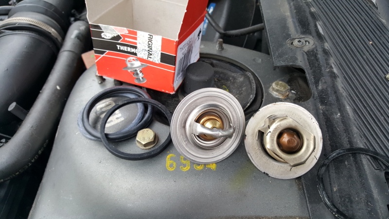

Dernière étape du jour : je vidange le circuit de LDR et dépose thermostat (qui fuit) :
J'ouvre donc les purges, j'en trouve 3 :
- deux au niveau du thermostat
- une sur une durit en hauteur près de courroie de distri
- je ne trouve pas de purge au radiateur pourtant mentionnée par la RTA
J'ouvre ensuite le robinet du radiateur. Je ne trouve pas le bouchon de vidange du bloc mentionné dans la RTA.
Enfin, je dépose le thermostat. L'état du joint confirme qu'il y avait une fuite.

Commentaire: Thermostat, notez les traces de fuite
20200111_175218_edited.jpeg [ 93.86 Kio | Vu 2663 fois ]
Commentaire: Thermostat déposé, le joint présente des traces de fuite
20200111_175522_edited.jpeg [ 87.54 Kio | Vu 2663 fois ]

J'ai acheté un thermostat neuf car le joint ne se détaille pas chez AD. Le thermostat d'origine fonctionnait très bien et surtout, il a l'air beaucoup plus robuste que le neuf. Alors je l'ai gardé, j'ai seulement remplacé le joint.

Commentaire: Joints, thermostat neuf et thermostat d'origine (Ă  droite)
20200112_144946_edited.jpeg [ 144.25 Kio | Vu 2636 fois ]

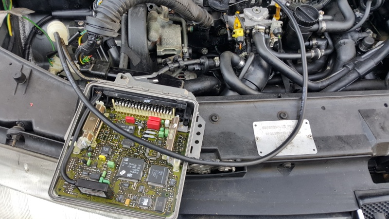

Donc voici le détail de mes travaux d'aujourd'hui :
J'ai reposé l'allumage, le régulateur de ralenti et les dutits d'admission + ralenti.
A noter qu'il faut mettre du frein-filet sur les vis de fixation de la bobine car il y en avait à l'origine (et c'est pour ça qu'elles sont si dures à dévisser).
J'ai fait quelqes vérifications à l'ohmmetre sur le connecteur du calculateur : résistance des injecteurs, sonde température air, température eau, capteur papillon, sonde PMH, électrovane de WG et electrovane de canister.
Le but était de voir si je n'avais pas oublié de rebrancher quelque chose : tout était Ok, j'ai retrouvé les valeurs de la RTA...
J'ai connecté le calculateur dont le capot est ouvert car j'effectuerai peut être encore des mesures à l'oscillo, moteur tournant, et pour ça, j'ai besoin d'avoir accès aux broches à l'intérieur du calculo.
J'ai remplacé le tuyau de mesure de dépression entre le calculateur et le collecteur d'admission. Celui d'origine était bon, mais il était un peu dur. Le tuyau neuf est bien plus moelleux et souple.

Commentaire: Juste avant le démarrage pour essai, le calculateur est connecté
20200118_151147_edited.jpeg [ 170.81 Kio | Vu 2620 fois ]

20200118_154811_edited.jpeg [ 132.52 Kio | Vu 2620 fois ]

Commentaire: A droite sous le tuyau, le connecteur du relais double : la borne 9 est alimentée en 12v, le pompe fonctionne en continu, on entend clairement l'essence circuler dans la rampe
20200119_141642_edited.jpeg [ 135.98 Kio | Vu 2601 fois ]
Commentaire: Connecteur 55 broches du calculateur : la borne 37 est alimentée en 12v, la borne 17 est à la masse afin de commander l'injecteur 1
20200119_141652_edited.jpeg [ 169.57 Kio | Vu 2601 fois ]
