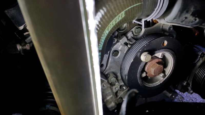

Puis j'ai desserré la poumie damper. Pour cela, j'ai bloqué le volant moteur avec un tournevis plat près du cardan, derrière le moteur.
J'ai installé une longue rallonge (voir photo). Problème : le tourne vis a sauté par deux fois. Problème bis : ayant enlevé la pige pour ne pas la tordre, le vilebrequin a bougé d'un quart de tour. J'ai donc cru avoir endommagé les soupapes :shock:
Sauf qu'elles n'étaient pas ouvertes à 100 % dans la position où était l'AAC. Pour avoir l'esprit tranquille :
- J'ai commencé par remettre mon vilebrequin en position pigé, avec les 4 pistons à mi course
- J'ai vérifié la bonne position des pistons en plongeant un tournevis par les trous de bougie. Ils étaient bien tous à mi-course.
- J'ai re-vérifié le jeu aux soupapes des 2 cylindres du milieu, celles susceptibles d'avour touché. Le jeu n'a pas varié, il est bon. Si les soupapes s'étaient tordues, je jeu ne serait plus bon..
- J'ai remis l'AAC en position pigé
J'ai retenté ensuite un nouveau deserrage de la poilpoulie ie Damper, mais cette fois avec le vilo pigé et là, elle est venue. :bravo: A noter que j'ai noyé la vis de la poulie dans du WD40.
Une fois la poulie déposée - non sans mal - pas de fuite d'huile sur le joint spi de vilebrequin. Je ne vais donc pas le remplacer je pense.

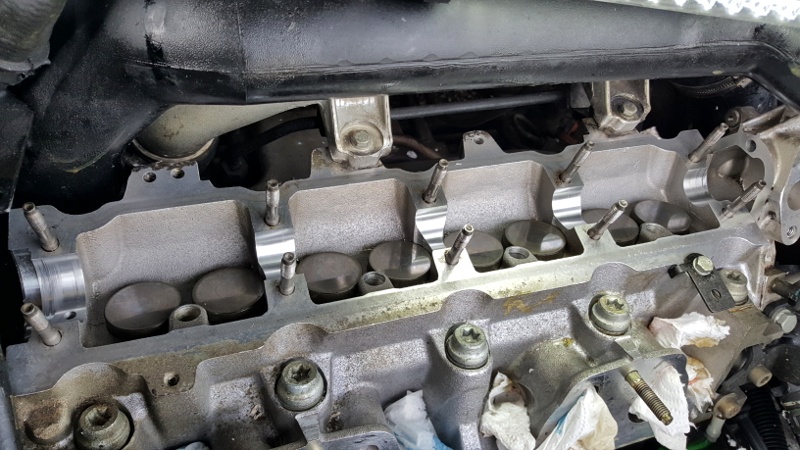

Commentaire: Paliers d'AAC rangés dans le bon ordre
20200101_172310_edited.jpeg [ 109.89 Kio | Vu 2124 fois ]
Commentaire: Vis sur support de bobine et thermostat (qui fuit ?)
20200101_170145_edited.jpeg [ 127.69 Kio | Vu 2124 fois ]
Commentaire: Moteur tout propre, joint spi sans fuite, poulie déposée
20200101_172136_edited.jpeg [ 137.17 Kio | Vu 2124 fois ]
Commentaire: Culasse sans AAC
20200101_172253_edited.jpeg [ 118.08 Kio | Vu 2124 fois ]

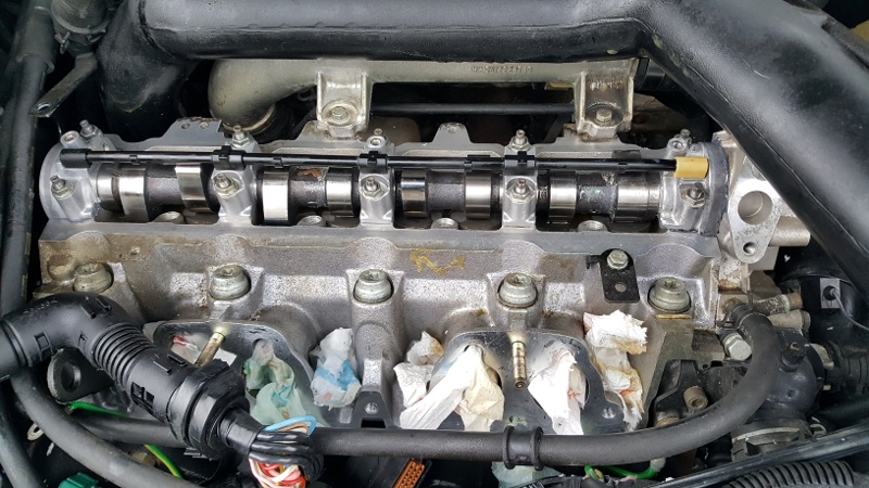

Oui, pour le joint spi AAC, normalement un tournevis suffit, ou alors deux vis à bois plantés dans le joint et on tire. Mais là, je n'y arrivais pas, alors je pensais que la dépose de l'AAC me prendrait 10 minutes :-D
(Sur un XUD c'est plus facile, il n'y a que 3 paliers!)
Ci-dessous en photo : l'AAC, les paliers et les poulies, c'est tout propre :-)

Oui en effet ça ressemble beaucoup au dispositif de ta 405
Maintenant tout est nickel et tes photos sont très belles

Aujourd'hui j'ai reposé l'AAC et posé la courroie (mais je l'ai juste posée, elle n'est pas tendue)
J'ai donc commencé par l'AAC (logique, lol) :
- J'ai d'abord nettoyé la zone de l'AAC avec un chiffon gras, histoire d'être sûre qu'il n'y ait pas de gravillons ou d'autres saletés qui seraient tombés dedans
- J'ai mis de l'huile neuve sur le paliers, l'AAC et dans les compartiments de la culasse
- J'ai mis de la pâte a joint sur les deux paliers aux extrémités de l'AAC car le joint cache culbuteurs n'assure pas l'étanchéité à ce niveau
- J'ai reposé l'AAC, j'ai serré les paliers petit à petit. J'ai serré à 15 /20 N.m. Ce qu'il faut éviter, c'est serrer complètement un ou plusieurs paliers et pas les autres. Cela pourrait briser l'AAC à cause de la force exercée par les ressorts de soupapes

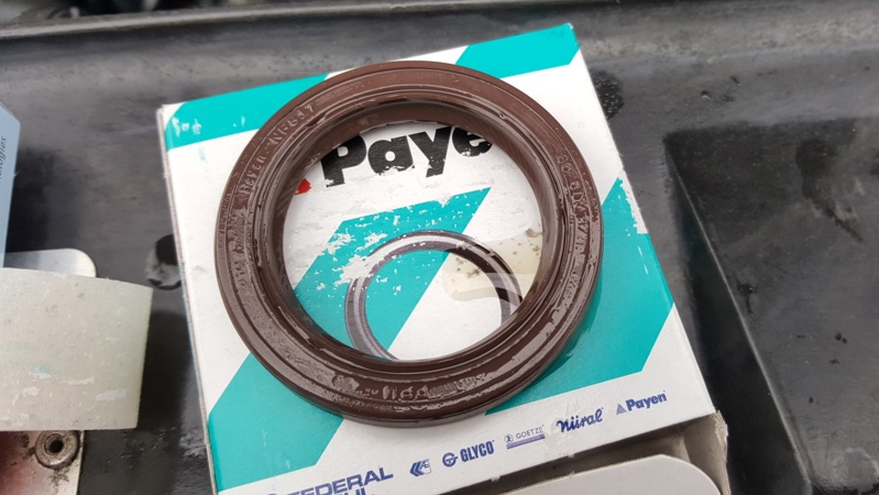

- J'ai posé le joint spi d'AAC, je l'ai poussé jusqu'au fond. La lèvre a été huilée avant la pose. A voir si c'est étanche :-)
Ensuite, j'ai mis de la résine epoxy "alu" sur la pastille de désablage qui suintait un peu de LDR (il y avait des traces). La surface a été decapée et dégraissée. A voir si ça suffit.
Enfin, j'ai reposé la poulie d'AAC. Je l'ai serrée à 35 N.m, voire un peu plus. Pour la serrer, je l'ai pigée pour éviter qu'elle ne tourne.
Une fois la poulie reposée et serrée, j'en ai profité pour faire touner l'AAC sur quelques tours : il tourne sans problème, on sent bien la pression des ressorts de soupapes qui le font s'arrêter dans des postions bien précises.
Afin d'être sûre de ma repose, j'ai recontrolé tous les jeux au soupapes : ils sont tous ok.

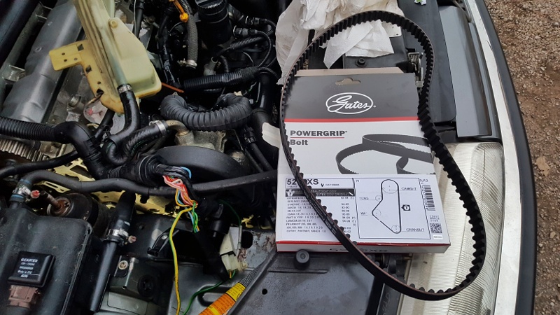

Ensuite, j'ai posé la courroie, mais je l'ai seulement posée et non tendue (faute de temps, il faisait nuit).
Déjà, pour avoir un bon accès à la zone de la courroie, il vaut mieux déposer le support moteur. Mais avant de le déposer, il faut soutenir le moteur avec un cric.
Ensuite, j'ai pigé l'AAC avec un vis de 10, puis j'ai pigé le vilebrequin avec une longue vis de 8. La pige se met dans la poulie damper et non dans la poulie crantée qui reçoit la courroie. Il faut donc reposer la poulie damper. Pour cela, il faut remettre en place la goupille qui la lie à l'arbre. La pige, qui traverse la poulie damper, vient se loger dans une sorte d'encoche au dessus de la poulie crantée dans la plaque porte joint sur le bloc.
Une fois tout pigé, j'ai reposé le galet tendeur.
Enfin, je pose la courroie. Pour faciliter sa pose, j'enlève la poulie Damper (je n'arrivais pas à bien positionner la courroie avec la poulie famper devant). J'ai bien pris soin de ne pas faire bouger le vilebrequin ... qui n'est donc plus pigé puisque la poulie damper a été enlevée. Un bloque volant moteur aurait été bien utile lol.
La courroie est assez facile à mettre en place, j'ai terminé par le tendeur sur lequel je l'ai "poussée". Il faut forcer un petit peu, mais bien moins que sur un XUD !
Je remets ensuite la poulie damper afin de m'assurer que le vilo n'a pas bougé : la pige se positionne bien, donc c'est Ok. La poulie d'AAC n'a bien sûr pas bougé puisqu'elle est restée pigée.

Commentaire: Paliers huilés avant repose. Il faut bien repérer l'ordre à la dépose et le respecter à la repose.
20200103_142635_edited.jpeg [ 97.14 Kio | Vu 2111 fois ]

Commentaire: AAC en place
20200103_151243_edited.jpeg [ 174.52 Kio | Vu 2111 fois ]
Commentaire: Joint spi huilé
20200103_151802_edited.jpeg [ 125.17 Kio | Vu 2111 fois ]
Commentaire: Joint spi AAC en place, enfoncé jusqu'au fond (ptet que j'aurais pas dû). Le joint de cache culbuteurs sera remplacé par un neuf (je ne l'ai pas encore reçu ...)
20200103_152051_edited.jpeg [ 139.32 Kio | Vu 2111 fois ]

Commentaire: Poulie damper et sa goupille qu'il ne faut pas perdre au démontage. Elle est généreusement graissée.
20200103_165930_edited.jpeg [ 129.7 Kio | Vu 2111 fois ]
Commentaire: Vilebrequin pigé, notez la pige qui traverse la poulie damper
20200103_170745_edited.jpeg [ 93.9 Kio | Vu 2111 fois ]
Commentaire: Courroie toute neuve :-)
20200103_171204_edited.jpeg [ 168.83 Kio | Vu 2111 fois ]
Commentaire: Courroie posée côté vilo
20200103_172339_edited.jpeg [ 127.87 Kio | Vu 2111 fois ]
20200103_172813_edited.jpeg [ 160.56 Kio | Vu 2111 fois ]

D'ailleurs, je joint spi AAC, je pense l'avoir mal monté, il ne fallait pas l'enfoncer jusqu'au fond mais le laisser à fleur. Je rectifierai ça.
