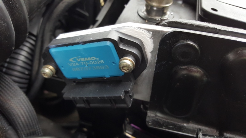

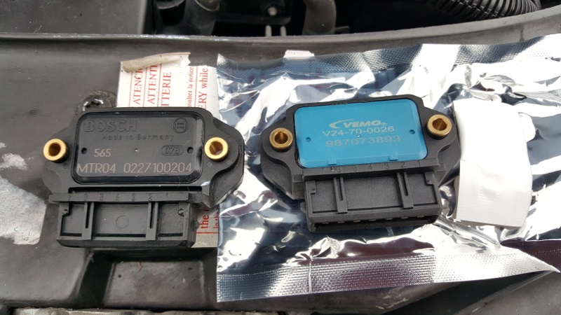

J'ai également remplacé le module MT04, pour voir si cela changeait quelque chose. J'ai opté pour un module (très) bon marché de marque "véla".
Le module neuf est livré dans un sachet de protection contre les champs électriques. Le fabriquant fournit également un peu de pâte thermique.
Le module d'origine est en excellent état. La pose ne pose pas de problème particulier. Bien sûr, il faut appliquer la pâte thermique entre le module et le dissipateur.
Résultat : aucun, cela ne change rien aux ratés, sans surprise lol

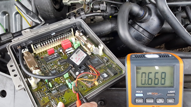

J'ai ensuite testé la tension de sortie du capteur MAP (pression dans l'admission).
Pour rappel, ce capteur, déjà testé sommairement, mesure la pression absolue de 0 à 2 bars. Il se situe à l'intérieur du calculateur.
Il est alimenté sous 5v et sa tension de sortie varie de 0 à 5v :
0 bar (vide) : 0v
0.4 Ă  0.5 bar (ralenti) : 1 Ă  1.25v
1 bar (pression atmo) : 2.5 v
2.bars (jamais atteinte) : 5v
J'ai mesuré la tension au ralenti, j'ai obtenu 0.66 v. Cela correspond à une pressionabsolue de 0.25 bar et c'est bien peu. Il est possible que le capteur donne une tension un peu trop faible (on devrait plutôt avoir 1v ou 1.25v). Il est possible aussi que la depression dans l'admission soir très très forte (-0.75 bar en relatif).
A noter que ce capteur est essentiel à la gestion du moteur : de sa valeur dépend l'avance d'allumage et la largeur d'impulsion des injecteurs (cartographies).
J'ai également mesuré la tension de sortie à pression atmo : 2.25V. Là aussi, c'est peu, sans être aberrant. Nota : la mise à l'air libre du capteur moteur tournant - en débranchant le tuyau - provoque un fonctionnement chaotique, à la limite du calage.
Un conseil concernant le contrôle de ce capteur : ne le déssoudez pas, c'est inutile. Je l'ai déssoudé car je pensais au départ qu'il s'agissait d'une résistance variable. Mais non, c'est un élément piezo-électrique.
Enfin, j'ai essayé de faire tourner le moteur avec ce capteur électriquement absent (fils déconnectés) :
- le moteur démarre, tourne pas pire qu'avec le capteur puis finit par caler.
La RTA dit que c'est le potar du papillon qui prend le relais en cas de défaillance du capteur MAP. Apparemment, ce n'est pas au point lol (ou alors il y a un problème).
J'hésite donc à commander ce capteur - du moins un modèle compatible. Il n'est pas très cher.

Commentaire: Module d'origine de marque Bosch - excellent état - et module neuf de marque bon marché
20200217_150738_edited.jpeg [ 138.46 Kio | Vu 3667 fois ]

Commentaire: Mesure tension de sortie capteur MAP au ralenti. Ce capteur a été dessoudé, ce qui est inutile et peu recommandé.
20200217_152313_edited.jpeg [ 188.24 Kio | Vu 3667 fois ]
