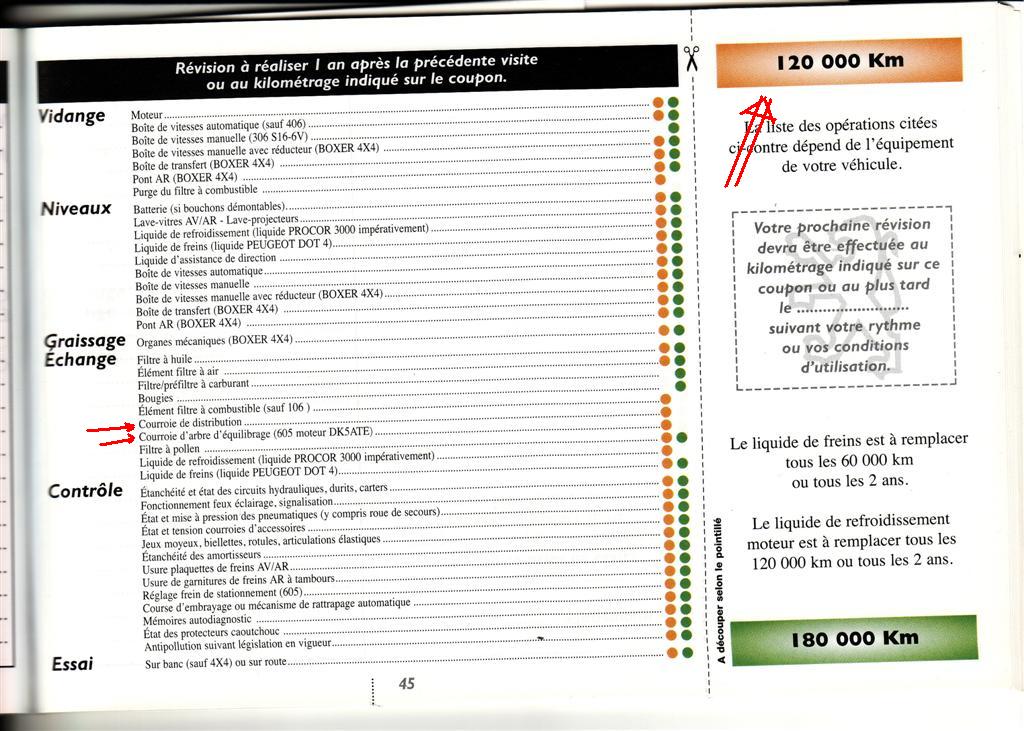

EDIT : d'ailleurs même pas, car a l'origine c'est 120000 kms préconisé, je te prépare un scan
Le kilométrage en orange ==> Diesel ; en vert ==> Essence
distriDK5120000.jpg [ 153.99 Kio | Vu 18370 fois ]
Donc 140000 kms pour 605svdt, rien d'extraordinaire, mais vachement risqué quand même.

Donc elle existe cette preconisation de 80 000KM dont tu parles ou pas :?:
 Sujet du message: Re: [TOPIC UNIQUE] la 2.5TD - Conseils et renseignements
MessagePostĂ©: Mer 13 Jan 2010, 19:03:00
Et bien a priori non, contrairement a ce que l'on peut entendre, et même les garages le préconise pourtant, mais c'est plus une affaire de commerce a mon avis
